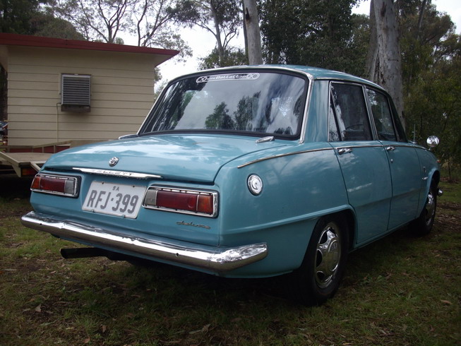

Postscript...............
Sedan....

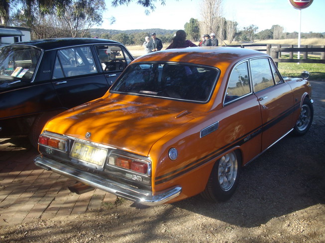

G.T. (& GT-R)....
